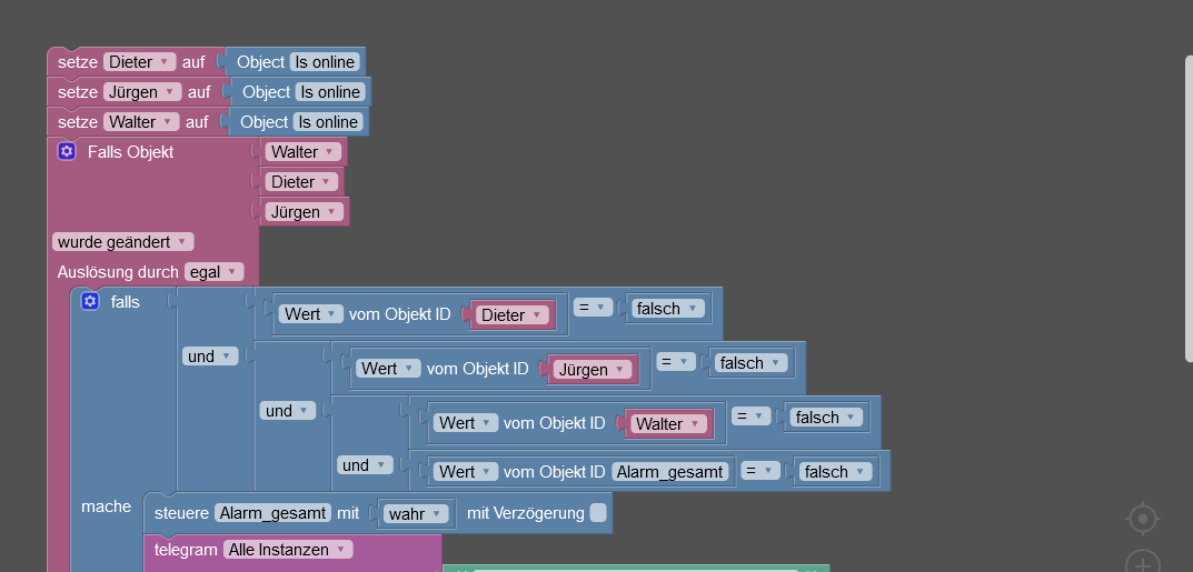

      ich habe hier ein Blockly welches prüft ob drei bestimmte Smartphones mit dem WLAN verbunden sind und je nachdem einen Datenpunkt schreibt (Alarmanlage).
      Um es mir künftig einfacher zu machen, möchte ich mit Variablen arbeiten. Dann muss ich die ObjectIDs bei z.B. einem neuen Gerät nur einmalig anpassen. Dies will mir jedoch nicht gelingen.Screenshot 2023-10-22 200926.png
      Anbei ein Screenshot.
      Ich möchte mit einem Wert (true/false) innerhalb der ObjectID arbeiten.
      Welche Ideen habt ihr hierzu?
      Braucht ihr eine detailiertere Erklärung?

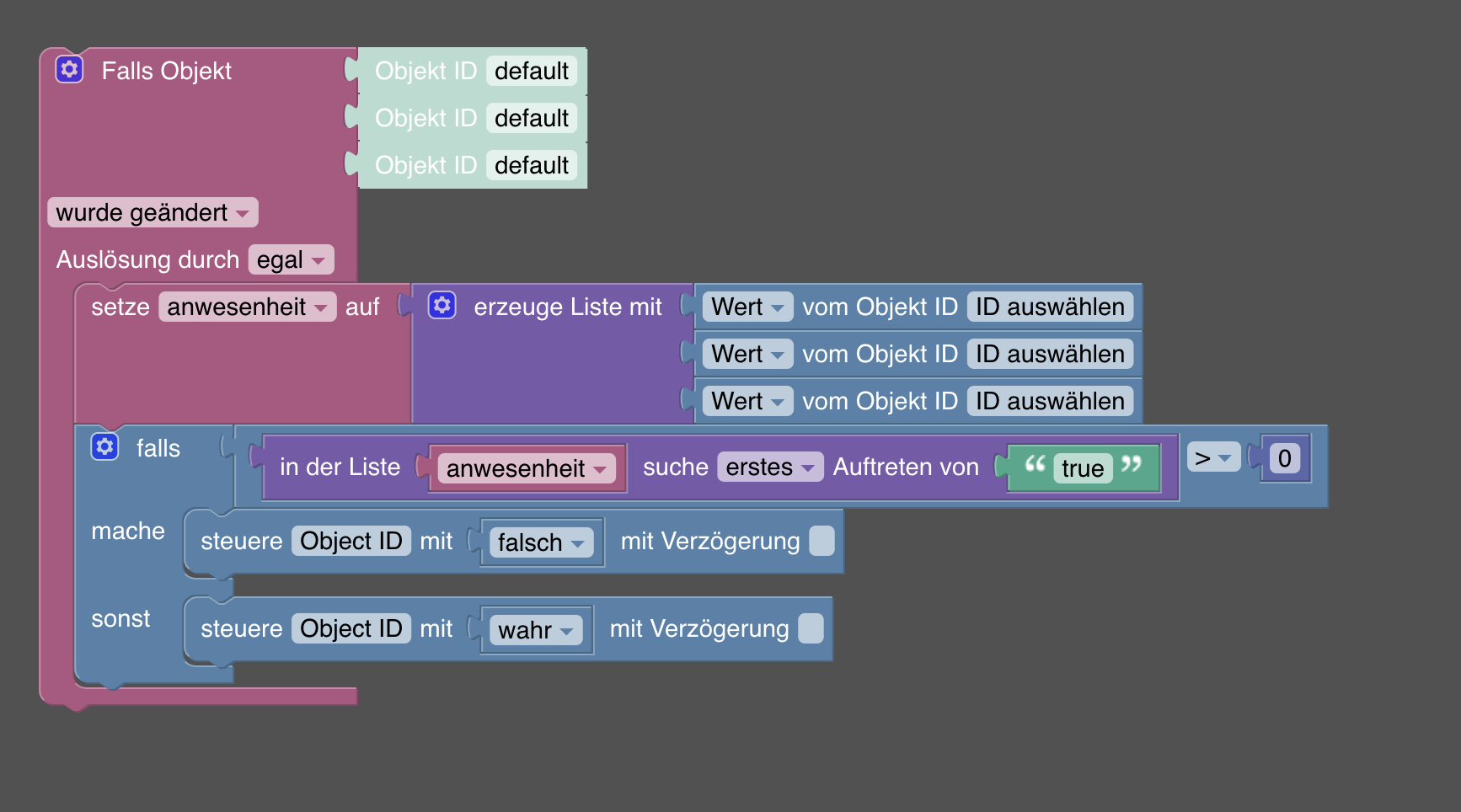

        Hey, ich bin mir nicht sicher ob man Variablen als Trigger einsetzen kann, aber hier mal ein Vorschlag von mir, vielleicht gefällt es:

          @cinimod sagte in ObjectID in Variable schreiben und mit Wert arbeiten.:
          ich aber!
          und nein, geht nicht. nur IDs
